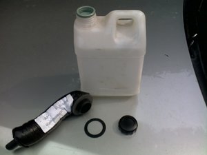

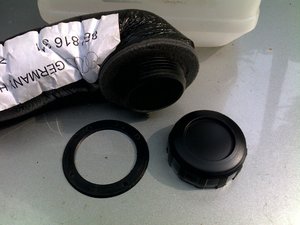

    тем, кому жалко денег на маленький дефлектор или не хочется его долго ждать на заказ (как временная мера) можно приколхозить крышку от литровой канистрочки из-под тосола и фиксирующего кольца подходящего диаметра. И то и другое достаточно плотно накручивается по резьбе. Всё это случайно попалось под руку в гараже. Пока приколхозил так.

    это да, но сама трубка то нужна, ее никак не заколхозить
  11. dima2222
    dima2222 Старожил
    11 ноя 2005
    4.313
    А4 8Е quattro
    трубка естесственно нужна - она мне пришла, а на дефлектор отказ... вот и решил на время заколхозить

    ну и как результат тебе?
  15. dima2222
    dima2222 Старожил
    11 ноя 2005
    4.313
    А4 8Е quattro
    дует :D

    хорошо дует? реально ли охлаждает? не повлияло ли на охлаждение салона?

    ну при коротких поездках по городу понту от девайса конеш немного, а при дальних поездках за город гуд - водичка/пивко остаются прохладненькими :)
