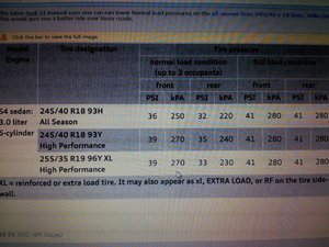

    Держи таблицу, в аккурат для B8:

    по Elsa (а там нет размера, который вы указали) для 1.8 TFSI
    для 255/35 R19 - Частичная загрузка бар перед 2,2, зад 2,1, полная загрузка перед 2,4, зад 2,7
    Для 3.0TFSI)))
    частичная перед 2,5, зад 2,3
    полная перед 2,8, зад 2,8
    Внешний диаметр "колесика" от штатного увеличился на 10 см - вот и расход

    Почему такая большая разница в показаниях, то 2,2, зад 2,1 ,
    то 2.8 и перед и зад (на картинке)

    не может быть, на 35м, 2.2 (! пушной, диску, в первой яме настанет :hi:

    я тоже так думаю!!! сейчас накачал до 2.6 стало немного пожесче, посмотрю на расход
