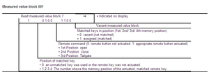

    Нашел такую картинку, из которой следует, что четвертое поле в 7 группе измерений не задействовано...?
    Получается для корректной работы необходимо число, отличное от нуля в первом окне седьмой группы, потом изменяющиеся цифры во втором окне(при нажатии соответствующих кнопок), ну и задействованная ячейка памяти в третьем окне.
    Почему в первом окне значения не меняются, независимо от того, чтобы не делал?

    В первом окне показывается номер авторизованного ключа, который в данный момент используется.
    Если ноль, значит используется несоответствующий ключ, либо у ключа не активированный брелок.
    Во втором поле появляются единицы при нажатии на кнопки?

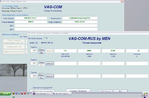

    Сейчас попробовал опять поиграться с 35 контроллером, обращая внимание на моменты, указанные выше.Скрин 7 канала измерений прилагаю ниже.Кстати, немного обманул - вагком 311.2
    При перепрограммировании ключа в другую ячейку памяти (21 канал адаптации) фраза ключ запрограммирован висит сразу же, еще до изменения значений,но и после перемещения его в другую ячейку памяти, эта фраза также есть.
    При игре с кнопками ключа и просмотре второго окна 7 группы не вижу никаких изменений, стоят нули и все. Вобщем-то в 7 группе измерений меняются только значения в третьем окне(в зависимости от цифр, вводимых мной в 21 канале адаптации).Первое и второе окна нули постоянно.
    Почему не активируется дистанционка?Может брелок левый?

    Вы видите в 21 канале Опознан или нет?
    Брелок конечно может быть и не тот, тут уж сами разбирайтесь.
    По питанию, должно быть не менее 3 вольт на батарейке.
