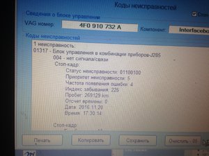

    Здравствуйте. Сегодня вечером перестал гореть дисплей. При повторном запуске тоже не включился, пошёл гулять в мегу. Вернулся через час и завел - заработал дисплей. И вот ещё какая фигня , когда я подключил шнурок , то ошибок по приборке не было, горела только одна
      505,5 КБ
      99
  20. саняче
    саняче Участник форума
    21 май 2015
    421
    A6C6. BRF 2.0,2007
    И время Ее появления соответствует отключению дисплея. Хотя я погуглил про неё и тут на форуме нашёл -мол это вообще ошибка -хрень и внимания не надо на неё обращать. Ребят помогите советом , заранее благодарен
