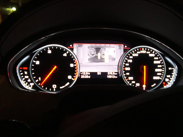

    нет, не о Q7 конечно - новая приборка идет на новые модели а4/а6/а7/а8 - отличительная особенность шкалы топлива и температуры из светодиодов, а в середине экран с ушами :) [​IMG]
