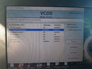

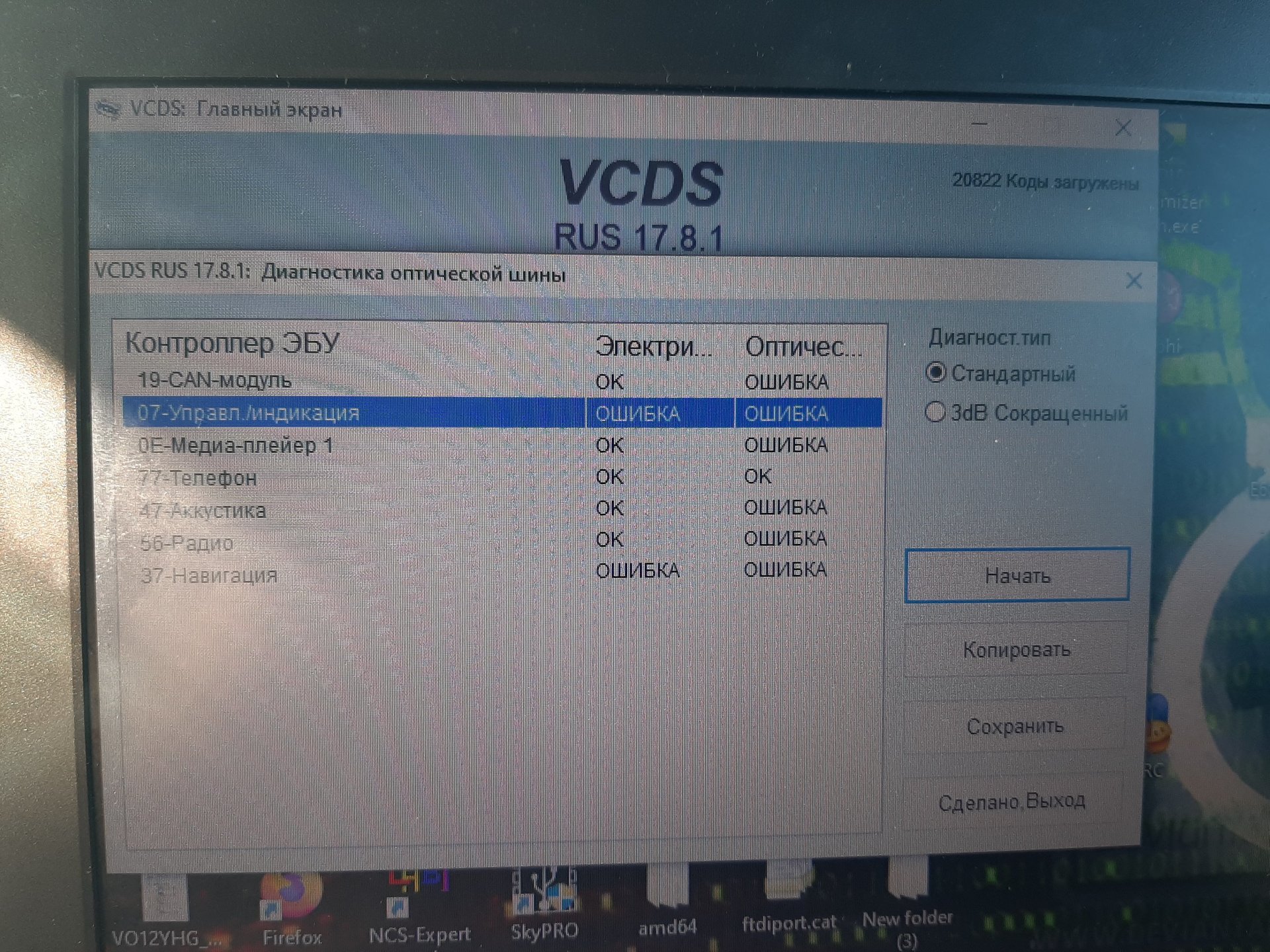

    AUDI A6 2005 3.0 TDI S LINE QUATTRO MMI молчит. все преды проверил всё в норме. куда копать и что делать? приложу тест с vcds. питание на навигацию идёт. 20200404_102209.jpg
  6. Эйван
    Эйван Живу я здесь
    27 янв 2018
    3.775
    Закольцевать навигацию если непоможит подкинуть другой блок мми для пробы.

    проверил блок телефона там всё ок и сухо от него выходит и входит оптика так же выходит оптика и входит с навигации и так же пробывал закольцевать её и блок телефона. без результатно.. так же за бордачком блок его тоже проверил и тоже с оптикой все хорошо... куда копать дальше?

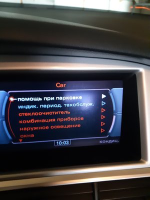

    Всем. Привет. Может кто подскажет как все вернуть назад? Ауди а6с6 2009г,хотел скинуть межсервисный интервал, а получилось,что в меню мми стал серым и не открывается...
  15. Странник_01
    Странник_01 Живу я здесь
    25 мар 2007
    1.070
    A6/4F/C6 3.2Q 06г.
    После сброса межсервисного интервала меню в MMI будет активно когда проедите не менее 500 км.
    fima76 нравится это.
  16. Дмитрий 0880
    Дмитрий 0880 Новичок
    9 дек 2016
    4
    ауди А6 С6 2.0 TDI 2009 г
    Спасибо. Буду ездить и наблюдать... просто раньше такого не было,вот я и подумал,что не то что то нажал

  18. Дмитрий 0880
    9 дек 2016
    4
    Привет парни. Может кто подскажет как опять включить индексацию тех.обслужикания,а то стало серой и не работает... 20240508_100407.jpg
