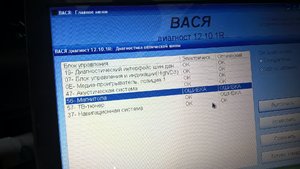

    вот и у меня сдох MMI, приехали с девушкой в парк погулять, все работало, возвращаемся в машину, экран молчит, музыки нет, пробую включить - появляется заставка Multi Media I......... ну и тухнет через 5 сек.
    был у диагноста, фото прикрепил, говорит что на магнитоле сигнал пропадает, в понедельник иду к официалам, кто что подскажет ?

    Ну так правильно он мыслит. Нужно было проверить предохранитель магнитолы и потом закольцевать оптику с неё, чтобы попробывать запустить остальные компоненты оптического кольца. Не профессионально работает, не доделал до конца работу.
