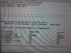

    Парни, не работает мми после переполюсовки акб (прикурили на свою голову). Сгоревшие предохранители поменяны. Работает только дисковод. Ошибки на фото.
  7. igor33
    igor33 Заблокирован
    19 июн 2010
    19.975
    А6/С6 3.0i Q 05
    По результату диагностики обрыва оптического кольца, не исключено, что блок MMI "курнул" последний раз в своей жизни.

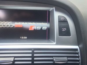

    Здравствуйте. AUDI A6 2.7 TDI 2006г. После мойки на экране MMI появились вертикальные полосы(красная и синяя), что это может быть? Подскажите пожалуйста.
