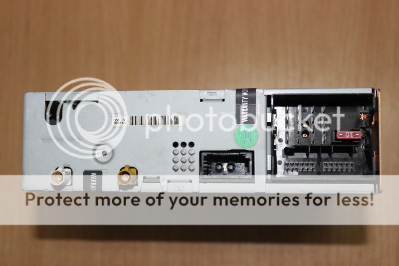

    Погасло ВСЕ !!!! Включая подсветку на консуле... После двух гаражей пришлы к выводу что полетел блок ММI с последствующими расходами на 2-3 тысячи $ :-(((
    Cегодня решил проверить последнее место -это подключения сзади в cd ```пришлось разбирать бордачок ( 12 болтов и клипсы) но оно Этого стоило !!!
    20:00
    Оказалось что перегорел Fuse на дисководе и находится он в задней труднодоступной части в бордачка. После замены все зажглось и работает !!!!!! Никогда не нужно отчаиваться друзья !!!!!!(Y)
