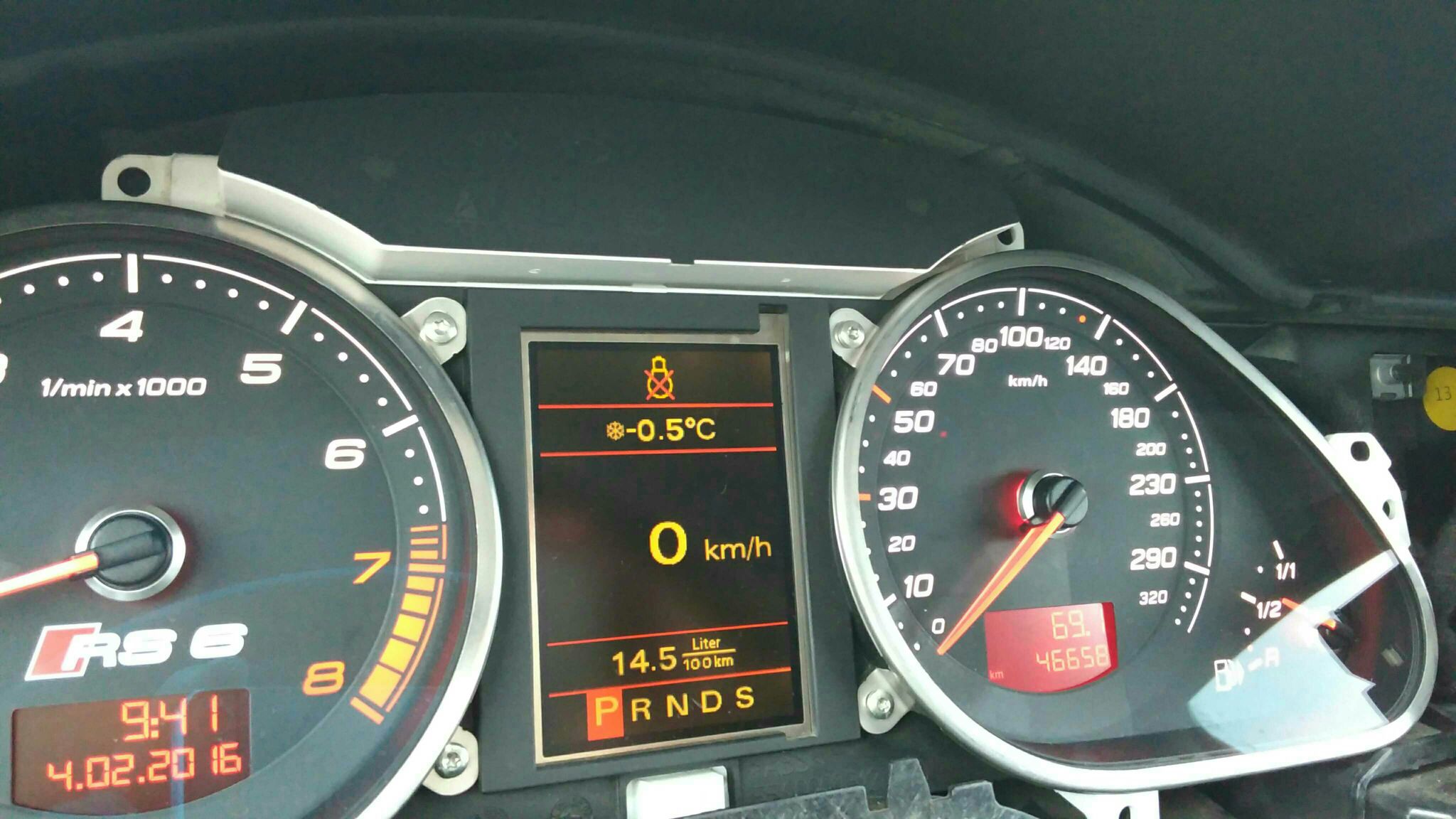

    Доброго дня господа , нужна Ваша помощь в решении проблемы . При запуске Авто дисплей загорается , корректно работает и через 5-10 сек тухнет , то же самое повторяется при езде. Прошу дать совет как устранить данную неисправность. Заранее всем огромное спасибо

    Почти то, но не то))) у меня дисплей на приборной панели )) и судя по всему это трансформатор 3к стоит, найти бы Электрика кто готов осуществить))
