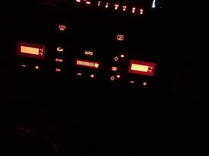

    Всем привет,подскажите пожалуйста в чем может быть проблема,дисплеи климат контроля не показывают температуру,просто горят красным,
      78,6 КБ
      204
  20. ioann
    ioann Старожил
    24 ноя 2009
    5.510
    В самих дисплеях. Они "всё".
