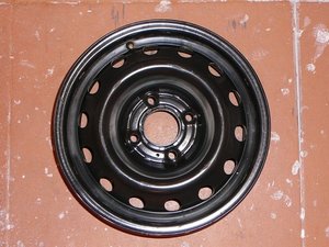

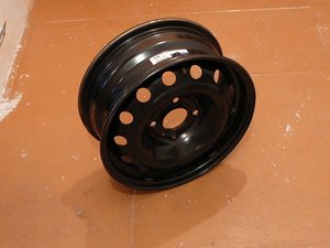

    Вот фото стального диска Kronprinz(это компания относится к подразделению шиного гиганта Michelin) надеюсь на фото видно что никакого бортика на ступичном отверстии нет
    если видно плохо вот еще одна фотка
    теперь берем кольцо для примера взял кольцо ВСМПО(отечественный производитель кованых дисков)
    ни фасок, ни юбок на кольце нет:umnik: Возникает вопрос каким образом Платон Вы собираетесь это кольцо заставить держаться в этом диске, думаю теперь все понятно что данная схема недопустима ко всем дискам о чем я ранее и писал, на что в ответ получил ответ о своей некомпитентности:rzunimagu
    И еще один момент, думаю Платон Вы спорить не будете о том что стальные диски центруются за счет ступичного отверстия, и болтами такие колеса отцентровать не реально по причине малой "рабочей площади" болта или гайки. Так вот учтите что при установки тонкостенных пластиковых колец будет возникать дисбаланс т.к. от времени пластик бедет неспешно деформироваться, а стальные кольца как правило не имеют "юбок"(фасок) посему считаю данную схему; установку стальных дисков с центрующими кольцами не коректной:umnik:
    С нетерпением жду от Вас коментраиев Платон, уж больно хочется просветиться у такого "грамотного" специалиста как Вы:very_cool:

    Ответ: диски от пежо
    На фото, к сожалению не самого лучшего качества, диски от Пежо.
    Форма вид ЦО на них такая же, как и на штампованных дисках ауди.
    На выложенных Вами, Провинциал, фотографиях действительно диски не имеют никакой фаски и отбортовки под ЦО. Да, на таких дисках применение центровочных колец как минимум затруднительно.
    Но:
    1. В данной теме речь идёт о конкретных дисках (см.фото).
    2. Центровочные кольца. Внимательно читайте мои посты, в одном из них я указал, что кольцо изготавливается индивидуально и не обязательно из пластика, а наоборот - из металла.
    Извиняюсь за сказанный в Ваш адрес термин "некомпетентный".
    п.с.
    Удачи!
