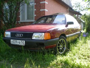

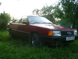

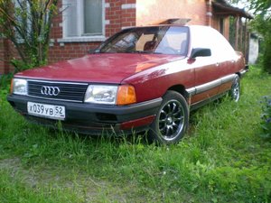

  20. betep52
    betep52 Новичок
    24 фев 2009
    47
    ауди 100/44 1.8 4В 89гв.
    выкладываю обещанные фото
      216,1 КБ
      88
      202,3 КБ
      86
      202,5 КБ
      84
      184,2 КБ
      82
