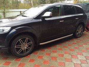

  9. Galeley
    Galeley Участник форума
    6 сен 2014
    453
    4.2 Q7 2007 г.
    Такая, но погодка была не гуд.

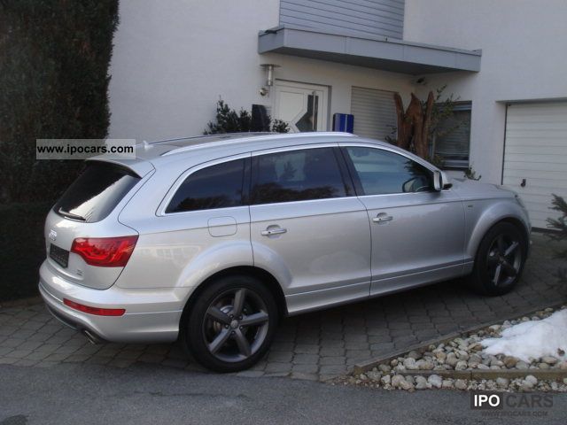

    Таки цена вопроса.
    Думаю, может покрасить их в тёмно-серый цвет?
    Нет таких у нас? Посмотреть фотографии хочу :)
    Нашел в Google: http://ipocars.com/vinfo/audi/q7_4_2_tdi_s_line__mod_2012_-2011.html
    Как вам?
  19. superziga
    superziga Участник форума
    4 янв 2009
    215
    8K5 CDNC
    Я в такой и покрасил. Цвет ганметал или дымчато-серый. Я скину завтра фото как получилось [emoji108]
