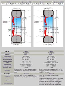

    всем привет
    хочу поменять диски / шины.
    сейчас 16" ET42 хочу 17" ET34
    резина сейчас 205 60 16" хочу 215 55 17"
    (слева на скрине сравнения то что сейчас, справа то что хочу)
    есть 3 вопроса:
    - пройдут ли по аркам, не будут ли задевать при поворотах и при большой нагрузке
    - вылет ET34 не будет ли мешать и задевать?
    - как вообще качество дисков K&K Центурион?

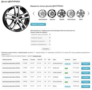

    скрин дисков во вложении

    ЕТ34 допустимо но уже на грани. шины с дисками новые должны быть по диаметру=тем которые для этой машины штатные по вин-коду. иначе будет неправильно показывать скорость и пробег.

    #40 zakharov, 3 дек 2015
    а у меня и сейчас на спидометре скорость показывает больше чем на навигаторе
    но даже если это и так, то ничего особо страшного я не вижу
    скоростью же не увеличится на 50% и пробег так же...
    максимум на 2-3%
    вопрос в возможности применения.
