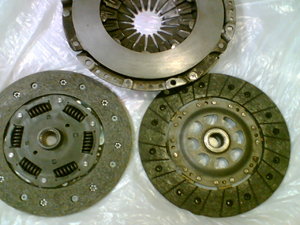

    да...........диск пришел раньше ,чем дождёшься от кого нибудь фото... :unhappy: :unhappy: :unhappy:
    что интересно ,на rs2 диске нет насечек(слева),почему? :shock: (чтобы площадь контакта была больше?)справа стандарт(б\у)
    демпферные прижины того же диаметра,но 7 ,а не 5 витков (как на AAR) и раположены на большем диаметре,
    вверху handmade корзина с двойными лепестками(усилинная,предупреждение на 034 моторспорт про стейдж 5+ ,оправданное ,надо здоровенную "велосипедную" ногу :laugh: :laugh: :laugh: )

    Респект за воплощение. Ждем отчета по эксплуатации такого комплекта.
