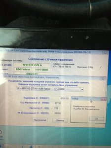

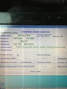

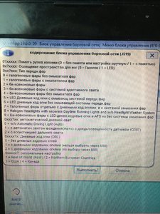

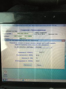

    Всем привет, ситуация следующая: поставил диоды вместо ламп в ходовые огни, залез через Васю в блок, дабы поменять кодировку чтоб диоды не моргали, он не даёт поставить что в фарах стоят LED, пишет кодировка отклонена.
    Длинное кодирование отсутствует
    Блок под замену? Или можно обновить его ПО?
