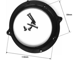

    Я че то не догоняю как фотку закинуть. Пристегнуть получается, а чтоб она не ссылкой а сразу видна была не получается :shock:
    На фотке в pdf проставка показана так, как она прикручивается к обшивке двери. Родной динамик был на 3 саморезах. Так вот, сначала прикручивается проставка к обшивке на 2 дырки, те, между которыми 89мм. А потом на оставшиеся 4 дырки прикручивается 13см динамик. Причем саморез, который идет в дырку слева (от которой указаны 118мм) прихватывает и динамик к проставке и проставку к обшивке.
    Ну вроде понятно изложил?
    Плохо канешна, что динамик на обшивке держится, но такой вот компромис блин.

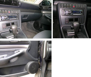

    У меня на прежней А4 спереди стояли Hertz (16) двухкомпанентные.
    Вот так это выглядело

    Что за подиумы?

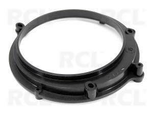

    Проставка
      26 КБ
      796

    Aud
    Спасибо! :nod:
    Где их можно купить?
    Какой у них код?Если я прально понял,это Kenwood делает их,так?

    Ответ: Динамики на A4 B5
    Шутишь? Какой там Kenwood, я не помню, или Италия или ваще Китай. Я брал в магазине радиодеталей, стоило на ваши деньги около 300 рублев.
    Что-то такое можно и самому сваять.
    А я просто сделал похожие из фанеры под 16см, прикрутил к обшивке... и ***, обломался - обшивка на дверь не встала. 16см слишком большие - металл двери мешает, их только так как Stass можно ставить, снаружи.
    Кароче плюнул, купил 13 см динамики и вот эти проставки, самому пилить больше настроя не было. А 16см (без пищалок) пошли вместо родных в задние двери.
    По глубине было нормально. 16см не встал потому что корзина динамика шире (больше в диаметре). Корзина уперлась боком в ребро двери.
