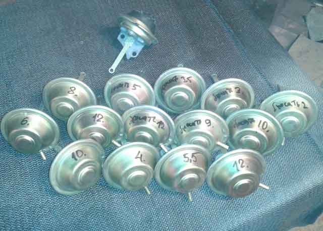

    Не могу понять только одно, прочитал весьма длинную тему о RU и солексе, и вот кто то пишет тупо поставил 073 карб, он под 1.8 само то, тачка зверь, у меня тоже зверь только видимо ленивиц,
    правда карбы щас такие что мама не горюй, хочу его городскому карбюраторщику показать, пусть скажет что с ним так а что нет, потом буду с товарищем крутить зажигание на трассе пока дорога сухая, и смотреть что получится, кстати сегодня заметил что при передавливании шланчика от трамблёра к карбу движок не реагирует )))))))), у меня скоро истерика начнётся от этой машины каждый день что то новое, но я это ПОБЕДЮ, рано или поздно, Al-wagen тебе спасибо в очередной раз за помощь, подрублю картерные газы к карбу посмотрю что будет. А правда что это может уменьшить расход ?
  10. 7aniki
    7aniki Кабриовод
    26 апр 2014
    5.486
    AudiCabrio 2.3NG93
    меняй
    или ремонтируй диафрагму
    и .., подсосов точно нет в вакуумной системе?

    #31 NewPlayer, 28 окт 2015
    Если просто на холостом ходу пережимать, то и не должно ничего реагировать.
    От того, что ты шланчик передавил(именно передавил), давление внутри регулятора не изменилось.
    А, вот, если он у тебя подключен к коллектору и ты отсоединишь шланчик, двигатель должен отреагировать изменением оборотов ХХ(снятый шланг надо заткнуть, что бы исключить подсос воздуха).
    Если же подключен к карбюратору, реакции быть не должно(это говорит о правильной регулировке ХХ, что ДЗ находится в положении ниже точки отбора вакуума).
    А вообще, целостность мембраны можно проверить проще, достаточно снять шланчик с коллектора(или карба)(заткнув точку отбора) и на ХХ воздавать вакуум "ротом", отсасывая воздух из ВР.
    Должны меняться обороты и вакуум должен удерживаться.
  12. The Best AUDI 80
    The Best AUDI 80 Участник форума
    27 окт 2014
    380
    80\b3 1.8\88г
    Вакуум работает.
  13. 7aniki
    7aniki Кабриовод
    26 апр 2014
    5.486
    AudiCabrio 2.3NG93
    ВУТ или ВРОЗ ?

    Может кто знает где вакуум для трамблера продается недорого?
  15. The Best AUDI 80
    27 окт 2014
    380
    80\b3 1.8\88г
    #35 The Best AUDI 80, 29 окт 2015
    У меня на родном трамблёре, отломили датчик хола, когда снимали коробку, поставил новый трамблёр как потом выяснилось китайский, за 3000 рублей покупал в Барнауле. Правда бегунок не вставал как нада крышка шевелилась, оказалось что на гнезде бегунка было какое то непонятное кольцо, которого на оригинале не было, пассатижами его удалили и всё норм, бошовский на экзисте если я не чего не путаю стоил 19 000.
    Оба
