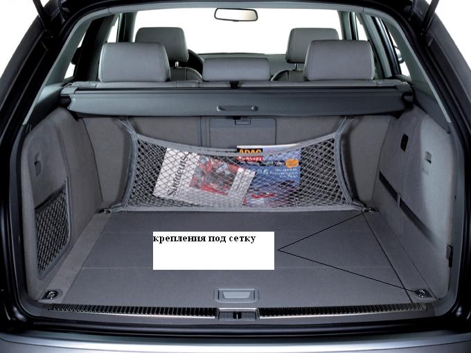

    друг, подскажи, пожалуйста. Как снять обшивку и где именно эта сирена? купил а поменять не могу( не получается снять обшивку( 1 крепление уже сломал)

    у меня как то быстро снялась обшивка, поддевал обычной большой плоской отверткой, стоит справа, если в багажник смотреть. Там еще крепежи есть такие серебристые , как на фотке, их тоже откручивал.[​IMG]

    в седане: вынимаешь поддон , у порожка пластикового откручиваешь две или три гайки, снимаешь резиновый уплотнитель по кругу и порог (не забыв отсоединить проводок от лампочки подсветки); потом откручиваешь зацепы для багажной сетки, с правой стороны (фотка вверху); далее ищи у верхнего края правой боковинки клипсу- ее затычку вынешь, и саму клипсу тоже; после этого можно выдергивать боковинку из защелок (можно не до конца, только чтоб залезть за нее). за ней внизу будет прикручен к кузову кронштейн, а на нем пищалка. в пищалку вставлен кабель, чтоб его снять надо на язычок надавить кончиком отвертки, ну сам поймешь когда увидишь.
