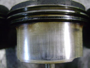

    Что хочу сказать, комрады - историю наконец то завершена:drunk2:. Представлю краткий отчёт. В хронологическом порядке: после приговора дилера в Минске и всеми возможными консультациями и проч. я отправил машину на эвакуаторе дальше на запад - в Вильнюс, по причине большей цивилизованности (Европа всё-таки) и опыта у тамошних мотористов, да и связи там имелись толковые:thumbup:. Приехали, загнали, мотор сняли, разобрали - картина маслом:icon_suicide::
      322,1 КБ
      1.305
      485,7 КБ
      611
      470,9 КБ
      630
      411,4 КБ
      619

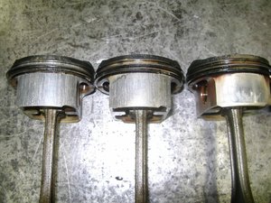

    сейчас все фото выложу и расскажу что дальше
      369,2 КБ
      239
      382,2 КБ
      275
      451,7 КБ
      257
      358,5 КБ
      243

    Картина маслом, комменты щас будут
      324,5 КБ
      273
      360,3 КБ
      304
      439,6 КБ
      318
      441,3 КБ
      292

    На фото видно, что масляные каналы забиты, кольца закоксованы, задиры на стенках всех цилиндров и поршнях:icon_suicide:. Двигатель как следует поджарен, при этом ключевую роль сыграло отстойное масло:ded:. Возник вопрос: как такое могло случиться - все ТО вовремя и причем у одного дилера:shock:. Так пожарить мотор на нормальном масле невозможно, при исправной системе охлаждения и тем режимом эксплуатации который был на этом автомобиле предыдущим хозяином. Т.е. ответ один - плохое масло или очень плохое масло:hospital:. По записям дилера и этикеткам под капотом - каждый раз это был Mobil 1 5W40, но на самом деле что заливает дилер в закрытой зоне никто не знает, тем более что наслышался уже историй о том, что они льют что попало, либо просто доливают масло до уровня, испачкав горловину, а оригинальное масло домой тащат:hot::hot:. Понятно, что на тот момент дилеру уже ничего не предъявишь, гарантия тоже закончилась, так что ремонт однозначно за свой счёт.
