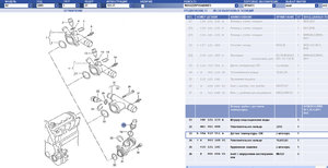

    в сухом остатке:
    если у вас при включении зажигания, даже на холодную, почти сразу же включается вентилятор на последнюю скорость и пашет безустанно + моргает лампочка отсутствия антифриза на приборке, то скорее всего все дело в неисправном датчике температуры ОЖ (см. картинку в приложении)
    для решения проблемы необходимо:
    1. датчик температуры ОЖ 06A919501A
    2. уплотнительное колечко под датчик N90316802
    3. Антифриз, т.к. при вытаскивании датчика неминуемо антифриз прольется.... G012A8GM1
    (1.5 литра концентрата G12++ ... разводится 1:1 дистиллированной водой... получаем 3 литра антифриза... должно хватить... у меня поместилось 1.5 литра)
    необязательные пункты
    (4). может потеряться/сломаться фиксатор датчика 032121142
    порядок работы:
    - открываем капот... с правой стороны двигателя видим тройничок антифризный (в т.ч. в блок уходит)
    - снимаем его с фланца, который идет к двигателю (так будет проще добраться до датчика
    - вытаскиваем старый датчик с колечком уплотнительным (предварительно надо с этого датчика снять клеммник и фиксатор)
    - новое колечко смачиваем антифризиком. Одеваем на датчик....
    - вставляем новый датчик на место, фиксируем стопором 032121142, защелкиваем клеммник
    - одеваем трубку отсоединенную вначале на фланец
    - доливаем антифриз в бачонок...
    - заводим... прогазовываемся немного, чтоб выгнать воздушные пробки из системы
    при необходимости еще доливаем антифризика...
    у меня не сразу машинка увидела, что все норм... пришлось еще разок снять/одеть разъемчик на фишку датчика....
    ну и вэлкам на audi-a3club.ru/
    где я подробно расписал все старания
