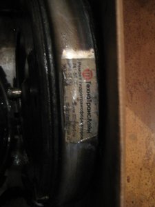

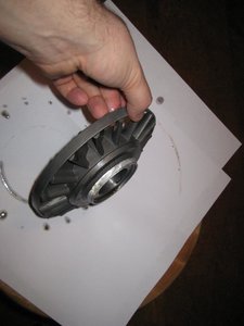

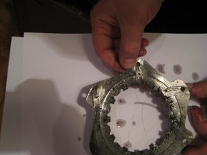

    Позже сделаю фотки ремонтированного в первый раз гидротрансформатора - он разрезан сейчас, все видно. Его будто болгаркой ровняли. В общем будет занятно посмотреть. Кстати, там гордо приклеена бирка с названием фирмы, где его ровняли.

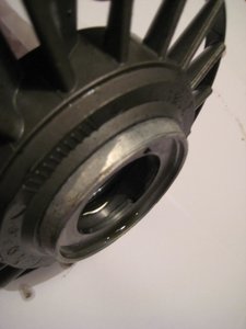

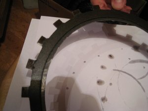

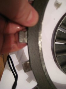

    Пытался сфоткать, чтоб видно было кривую подгонку.

    Вот фотки разрезанного бублика / гидротрансформатора. Пытался снять так, чтобы было видно, как обтачивали и подгоняли. Этот м*дак корчёмкин, теперь говорит, что он вообще не чинил эту хрень, а только отвез для ремонта. Т.е. получается, что этот чувак деньги брал только за посреднические функции, охренеть. Не чинитесь у таких ******бов.

    Вот еще фотка.
