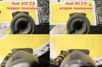

    Здравствуйте! Мотор будет подтрясывать если будет стоять одна головка на 8мм а другая на 7 мм

    Привет! Чтобы люди знали и больше этот вопрос не поднимался))) Сам проверил.
