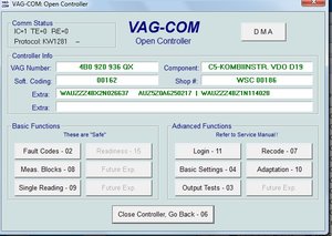

    a6c5 BDV 2.4
    ура всё получилось, большое вам спасибо, сделал ваг-хрен знает чем. Вот фото
      106,9 КБ
      98

    Теперь бери свои старые ключи и прописывай как есть, никакие колбы менять не надо.
    Добро пожаловать в клуб "гуру замены приборок" )))

    Да всё ок, ещё раз спасибо, а vag подвёл.
