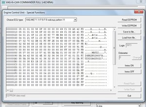

    Ну и последнее: если у тебя получилось вытащить дамп из моторного ЭБУ, то можно "до выяснения" отключить нахрен иммобилайзер. Только там надо, насколько я помню, контрольную сумму пересчитывать, иначе ЭБУ сдохнет... Короче говоря, если ты сможешь слить дамп с мотроки, то высчитать логин уже не проблема и всё остальное займет 10-15 минут.

    Спасибо за очень популярный ответ, я примерно так и понимал (новая приборка в 50й канал логин от старой и он меняет vin) а дамп тоже для меня сложный термин и как его вытащить? может что-то вот---->

    Ну да, это по ходу дамп моторного ЭБУ. Щас под рукой нет ссылки.... за ноут пересяду минут через 10.

    Ну получается из твоего рисунка по аналогии 21 0F -> 0F 21 -> 3873 -> 03873 - собственно логин
    Попробуй поставить старую приборку и залогиниться, если пройдет, значит оно )

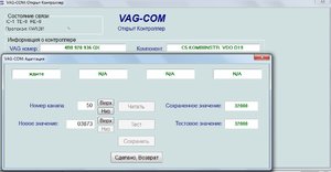

      97,1 КБ
      39

    А ты залогинился под каким логином? Сначала логинишься под логином новой приборки. Заходишь в адаптацию и прописываешь старый логин. Должно прописаться. Говорят, бывает со 2-3 раза

    Да всё так и сделал,а долго ждать? Один раз попробовал не дождаться он ключ 21 прописал, но после вкл зажигания облом и вин не прописался, а пароль на старой проверил, точно он чертяга

    Да вроде сразу должно всё прописаться. Ты же залогинился перед этой операцией? Или пытаешься адаптировать, не войдя в приборку с логином?

    Новая приборка-вход(лог новой)-50(лог старой)-тест-молчание и лампа иммо то горит то мигает.

    Странно... а почему у тебя тестовое значение вообще не то, что в канале вписано? А если без теста сразу сохранить попробовать?

    черт знает, ща ноут заряжу попробую так если выдаст сохранить, а лог какой станет если получиться?

    Если получится, логин должен измениться на тот что в старой приборке.
