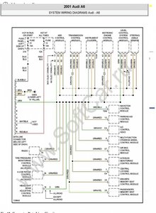

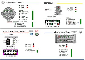

    Всем привет, ситуация такая: после ремонта приборки vag перестал подключаться ко всем блокам, пишет что нет подключения я думал виной всему приборка, но когда поменял чудо не произошло. На разъёме проверил (1,16 + 4,5-) а два других не могу проверить на щиток звонить не получается т.к много проводов звонятся, но с разным сопративлением. Что мне делать спосайте братки

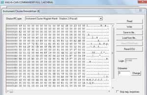

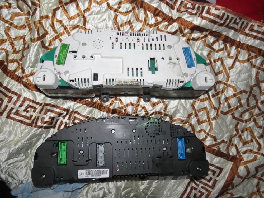

    Мужики спасайте!!! Кто знает кто в Карелии сможет логин достать??? Я уже устал воевать с приборкой своей. У меня только ваг ком и синий шнурок, весь софт что установил не видит машины (тахо,командор,епромер) либо проги кривые либо я чего не понимаю. Вот всё что известно:
    приборка mm____________________двигат.2.4 bdv акпп
    _____________z5z0a625__________z5z0a625
    _____________26637 au__________22637 au
    версия_______0217______________0217
    код маст._____wsc 32768_________02325
    кодировка____00162____________26582
    _______________________________номер верс.0001

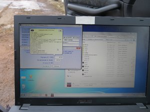

    Почту кидай,есть у меня чудо программка под 309 кабель KKL

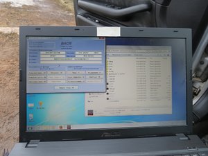

  10. kerya
    kerya Участник форума
    30 мар 2015
    152
    a6c5 BDV 2.4
    Большое спасибо за прогу, она читает двигатель(ошибки) а остальное пишет wrong baudrate, может из-за того что 15 пин в разьёме снят? Vag читает у меня только приборку и двиг, может вместо 15 кинуть саплю куда чтоб логин вытащить?

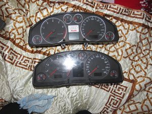

    Мужики приборка меня хочет убить!
    Выше фотки приборок, обе иммо 3 одна мм другая vdo

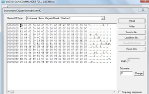

    Логин вытащил 0322 с новой , со старой мм не хотит не в какую, далее всё как везде описано с новой приборкой 17приб, вход, адапт, 0 читать потом 21 ставлю значение 1 сохранить, а он 0 ставит обратно. В чём дело все пишут по разному у кого ключ пишет кто новые капсулы покупает, что мне делать, возможно давно бы перепаял иммо но до ужаса не хочу новую приборку вскрывать, как обычно отломаю чего , и ещё я не знаю приборка дизель или нет есть разница? в обще при подключении всё показывает и только лампа иммо сц..а

    Ты попробуй дамп достать со старой приборки,возможно прога неосиляет, а по дампу можно логин узнать.

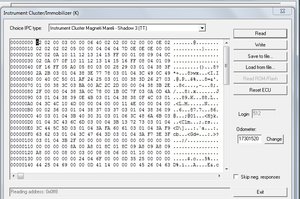

  16. kerya
    30 мар 2015
    152
    a6c5 BDV 2.4
    Если я узнаю логин старой приборки, что мне с ним делать?

  18. kerya
    30 мар 2015
    152
    a6c5 BDV 2.4
    дак обучать в новую нужно вводить логин от новой а не старый или я чего не пойму?

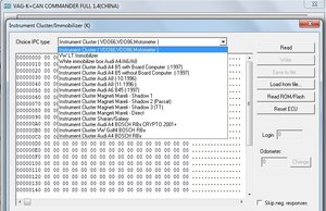

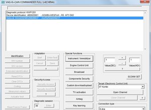

  20. kerya
    30 мар 2015
    152
    a6c5 BDV 2.4
    #20 kerya, 15 апр 2015
    сибурыч, со всем уважением я эти темы уже наизусть знаю, но они мне не помогают вытащить ключ со старой панели сейчас делаю командером, даже не понятно что там выбрать, машину видит подключается, но логин какой хз выбирю vw читает лог 512, тт 256 вобщем глянь другу иммо 2 прописал всё за 5минут
