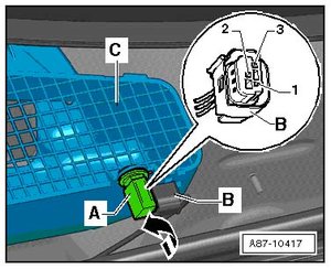

  3. андрей12312
    андрей12312 Участник форума

    висела ошибка по заслонке рециркуляции возле салонного фильтра которая. у меня англик переделанный фишка болталась под ногами водителя я удлинил подрубил фишку к моторчику на открытой заслонки и в климе предворительно выключил рециркуляцию ошибка пропала и если включить климу заслонка сама закрывается и если нажать вкл на климе то открывается как бы все наобарот стало. разабрал моторчик почистил и перевернул механизм внутри шестиренки как бы обманул и один *** после включения закрываются и потеют окна. как быть? открыл заслонку фишку скинул катаюсь пока так.
  14. Сergei
    Сergei Живу я здесь
    17 авг 2012
    3.514
    А6 2.4L
    Попробуй адаптацию сделать, заслонок климата.
