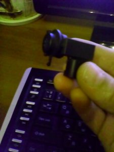

    а6/с5 1.9 tdi
    вот так выглядит он

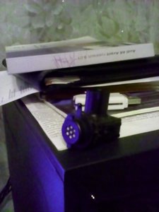

    а6/с5 1.9 tdi
    не у меня оф с обновой последняя версия

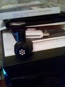

    а6/с5 1.9 tdi
    #23 андрей12312, 1 апр 2016
    мужики видос кодирования акпп ауди а6 с5 олроуд кому поможет чем милости прошу:)
    https://youtu.be/LhdVPtwm4CU
