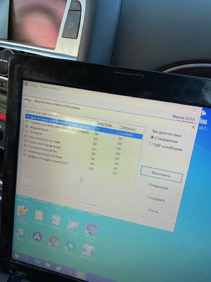

    Здравствуйте что делать неработает мми
    Кольцевал оптику не помогает ,по диагностики оптики все блоки ОК в 19блоке ошибка обрыв оптической шины данных
