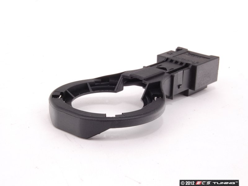

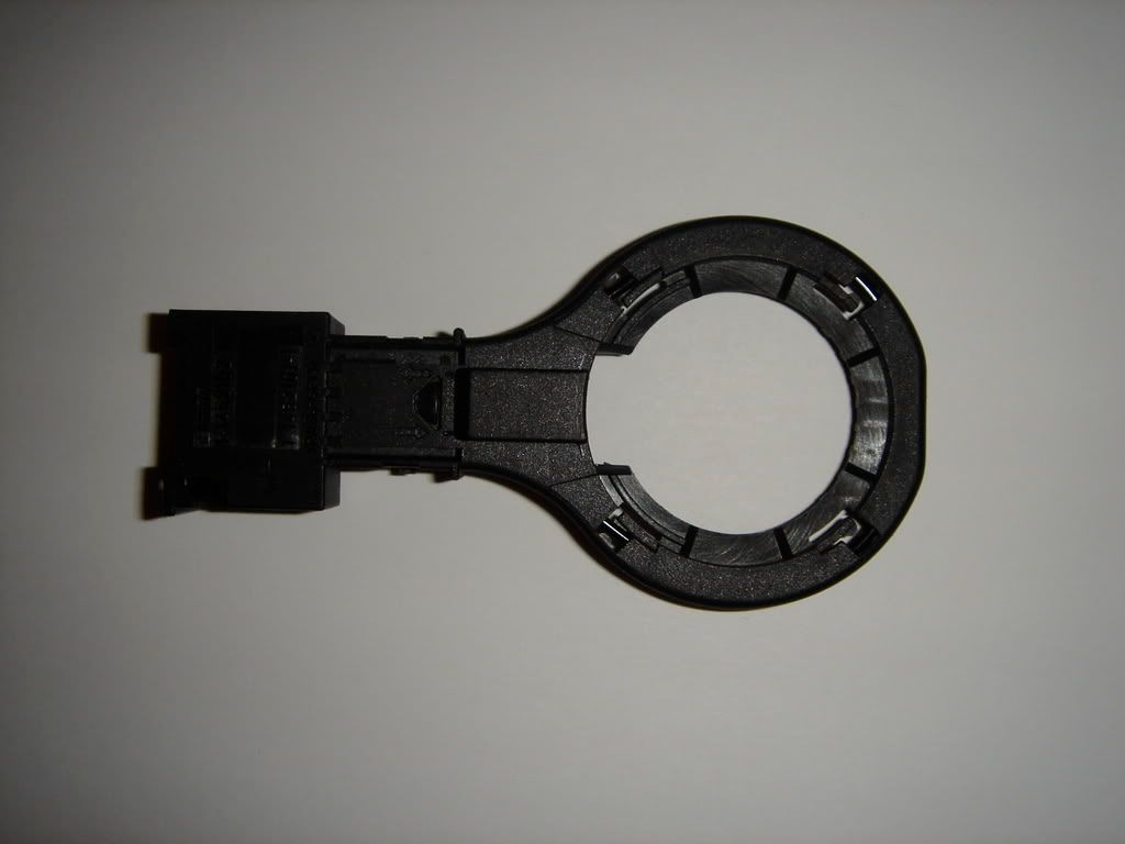

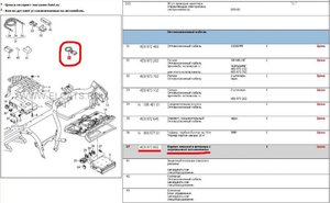

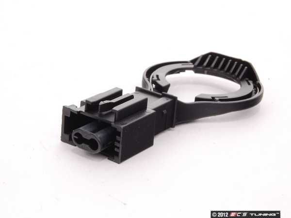

  17. valex470
    valex470 инжеНЕГР
    24 янв 2011
    1.369
    Тюменская обл.
    Q7 4m 3.0 TDI `16 7seats
    #17 valex470, 7 мар 2013
    Я вчера часа два убил на поиски номера этой штуковины:laugh:
    В итоге всё-таки нашел) - 4E0973802
    http://as8.ru/forum/viewtopic.php?f=141&t=1528&start=125#p316278
      87,9 КБ
      965
  18. Карп
    Карп Старожил
    28 сен 2007
    10.122
    Пассат Б3
    Да именно такая ..

  20. melkon
    melkon Суровый диагност
    21 сен 2005
    27.089
    Touareg CR 3.0TDI
    Заказал себе тоже приблудку ... Спасибо за номер !
