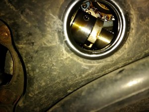

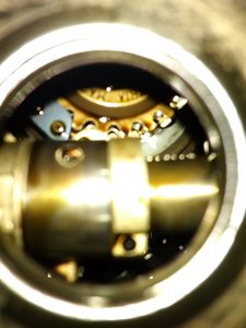

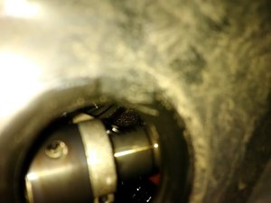

    Попробовал сфоткать свой натяжитель:
    И нашел несколько фоток снятого натяжителя и "растянутого"

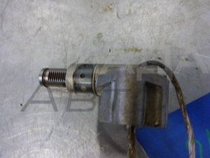

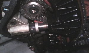

    Мои мысли: на растянутом 8 зубов, на снятом 9, на моём порядка 6 - пора готовиться к замене в ближайшие 10-20 тысяч.

    Если 6ть, то надо срочно менять
  5. melkon
    melkon Суровый диагност
    21 сен 2005
    27.089
    Touareg CR 3.0TDI
    Надо менять если 6-ть и более . Ну и перепроверь адаптационное значение на полностью прогретом моторе . Думаю подтвердит твое решение .
