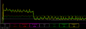

    Вопрос по регулятору фаз. Должен ли график положения р/в быть ровным, как расчетный?
    Ведь так или иначе насос качает с определенной частотой, следовательно разумно допустить, что график положения р/в будет колебаться около расчетного. Или я не прав?

    насос качает постоянно, какая частота?
    другое дело клапан в регуляторе, но частота его срабатывания имхо настолько велика, что графиком не отслеживается

    Картинка в аттаче лог с холодного старта, датчики 2 и 91. Видно что фактическое положение р/в колеблется вокруг расчетного.
    Так же видно, что на старте взлетает до 16.5CF при расчетной 0, затем резко проваливается и затем начинает работать по расчетной. Где-то до этого "проваливается", по времени, и тарахтит. (При этом если внимательно слушать уткнувшись жалом под капот - то тарахтит не факт что из зоны регулятора, а скорее где-то под крышкой в районе гидриков выпуска третьего цилиндра.)
    Вопросы:
    1. как работает регулятор? Меньше давление = больше CF или наоборот?
    2. Как происходит регуляция? Клапан держит давление "как надо", или происходит стравливание/подкачка по датчику фактического положения?
