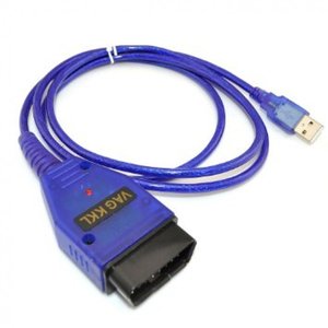

    Беру жилку многожильного провода..Вставляю в разъём ..И по диодикам.( света)

    По диодикам каким ? На адаптаре ?

    там один диод красного цвета

    Я так понимаю вот этот диод должен светится. Но это я так думаю обычный индикатор питания не более. Могу ошибаться.

    У меня адаптеру уже лет 15..Диод питания ..И по два диода на линиях ..
    Ну если у вас только питание ..тогда ..нечего контролировать.!

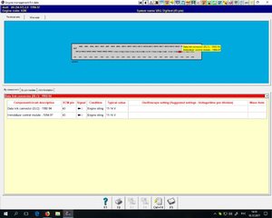

    Глянул в Эльзе А6С4 с движком АВК в 1996 году ещё просматривается. А информации что на эти авто устанавливались иммобилайзеры с такими движками нет. Значит К линия идёт напрямую с диагностического разъема до эбу двигателя. Получается есть ауди которые в1995 -1996 годах шли без иммы.

    А здесь что нибудь просматривается.
    ИММО начали ставит со второй половины полугодия 1994 года ..( с июля месяца.)
    Обрати внимание..Это А6 ..1994год..И выпускался он до 1997 года. ( АВК)
    АУДИ С4 (сотка.) с двигателем АВК 1991-1994 год..Вот на этих ИММО ...НЕТ...
