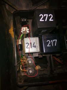

    Вот так правильно перемкнул? Контроллер все равно не отвечает. И скобкой от степлера в самом разъеме тоже перемкнул, тоже не отвечает

  8. BMI.57
    BMI.57 Старожил
    27 дек 2008
    5.364
    ВАЗ 1111
    Чем делали диагностику.?

    Если на адаптере стоят диодики на линиях..При перемыкании линий ..Обращяем внимание на эти диоды...Они моргать должны одновременно ..( контроль работы линий.если перемычка не контачит.)..редко ..Но у меня такое случалось..
    Ну а если поигрались со скоростью..то тогда пробуйте варианты...
