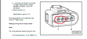

    ребят, померяйте плиз напряжение в фишке между контактами 1 и 2. по идее должно же быть 5В? у меня чето 0,03В ...:shock:

    ну померяйте плиз :)

    Это норма
    Чеж она не поедет то, бенз льет как бешеная))

    :sos:
