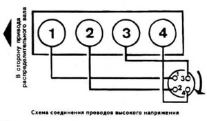

    Нет. Вибрация идет от впускного. Был горячим но все равно при отпускании газа придерживал впускной обеими руками, вроде вибрации стало меньше, или может мне показался. Сегодня -25 мороз, в тот раз то же под -30 было.
    Вся это проблема по моему началось после того как не смог завести перепутав вв провода, в -40. В данный момент вв провода стоят правильно 1-3-4-2. Но если поставить в таком же порядке, только начальную точку поменять, что будет?или например 4-2-1-3, в таком порядке?

    Схема подключения ВВ проводов.jpg вот по этой если посмотреть, то у меня вместо 3 -1, вместо 4 - 3, 2 - 4, 1-2. Так где начальная точка?

    Посмотреть вложение 574005 вот по этой если посмотреть, то у меня вместо 3 -1, вместо 4 - 3, 2 - 4, 1-2. Так где начальная точка? Недавно когда смотрели зажигание метки коленвала и распредвала совпали с меткми на кожухе. Это значит у меня трамблер стоит правильно, а не наоборот?

    Хлопок (хлопки) при запуске были?
    Имеется в виду положение трамблера? При совпадении меток на РВ и КВ середина бегунка трамблера тоже должна стоять по метке - и эта метка является выходом на свечу первого цилиндра.
    Далее все по схеме.
    Ну а как в этот момент окажется повернут корпус трамблера - дело совершенно неважное.
    Лишь бы разъем ДХ не упирался в блок или еще куда.
