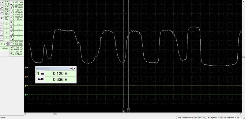

    ну вот, например.
    на ХХ на 4-горшковом моторе:
    Anim_tmb нравится это.

  10. Bla©k
    Bla©k Модератор
    9 июл 2010
    11.489
    A8Q
    масштаб виден должен быть.
    фронты где-то 100 мс, а где-то вообще практически вертикальны.
