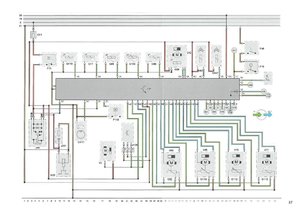

    Спасибо за схему. С климой теперь все ок. Но одна проблема не дает покоя с начала темы. Плавают обороты и иногда глохнет. Выявил закономерность, с отключенным клапаном адсорбера глохнет реже, но не значительно. Холостых выше 1000 не бывает даже на холодную. Какие должны быть прогревочные обороты? Как то раз увидел как стрелка тахометра держится в районе 1300 потом упала до примерно 700, и работа двигла меня удивила не только таким большими оборотами во время прогрева, но и тем как ровно работал двигатель, обороты не плавали а у рычага КПП прекратились судороги. Но к сожалению продлилось это не долго(((. Куда копать?
