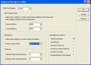

    Ответ: Диагностика. Адаптер. Софт. Коды.
    мост УСБ на FTDI микросхеме, драйвер под нее последний, я перед покупкой сам сделать думал, т.е. не думаю 4то кабель так себя ведет только из-за УСБ...

    не стал все читать,у меня 3 ВООКа и на всех адаптер USB-COM работает только на 2-м виртуальном сом порту,сом порта физически нет,только USB.
    зайдите в диспетчер и выставите в свойствах com 2 ,скорость 115000(или меньше)все должно пойти
