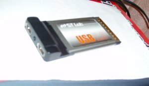

    Гм, а зачем мне с плата с СОМ разъёмом? Он на ноуте и так свободен... Адаптер-то под USB заточен. И ещё, внешне карта выглядит примерно как на фото? :shock: или это что-то совсем другое?

    Ну дык, если свободен COM (вернее он просто есть) то никаких траблов. У меня то вообще нет COM порта на ноте-только USB. Такая петрушка...
    А на фото (может и ошибусь) карта расширения с USB портами для нота...
    PCI ная карта с COM портом для обыкновенных компов (не портативных). Вот только как стационарным тестить :) Разве что только в статичном состоянии авто.

    В ноутбуках же есть место под платы расширения я вот про это и говорю-точное название PCCard(PCMCIA),но раз у тебя есть COM порт то зря купил адаптер под USB. на фото как раз карта для ноутбука,но она тебе не нужна ,я сначала понял что у тебя на компе нет ком порта ,а к-L-адаптер у тебя под ком порт и ты используешшь переходник с усб на ком порт.Тады не знаю чем помочь, может какие дровишки нужны чтобы заработал

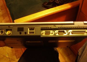

    Что-то совсем я :chainik: ведь к последовательному СОМ порту подключаться через разъём обведённый чертой на фото?
    Похоже придётся купить пару нужных микросхем и самому спаять схему адаптера под СОМ порт, вспомнить молодость... :uhoh:

    Ответ: Диагностика. Адаптер. Софт. Коды.
    Ага, он родимый.
