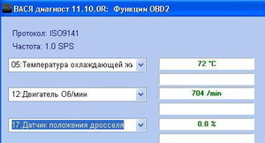

    Профи, подскажите пожалуйста, подключил адаптер - проверил датчики ...и не могу понять, что за температура: 93грд, 28.5грд и 72градуса ?
    Данные снимались в одно время и при прогретом двигателе.
    В дальнейшем, обещаю читать и учить матчасть, но щас хотелось бы узнать...
    Сделал ещё один замер... какие-то странные показатели у ДТОЖа (G62).
    В группе 004 - (G62) 94.5 градуса
    А в группе 011 - (G62) 31.5 градуса.
    Ниччё не понимаю...
    Help me please !!!

    темп ОЖ в движке, темп воздуха во впускном коллекторе
    3я цифра хз куда ты там залез

    не лезь в обд, ссылка кривая
    а понял... вася-диагност тоже кривой ))
