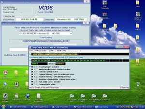

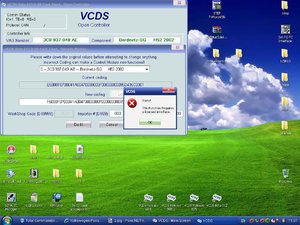

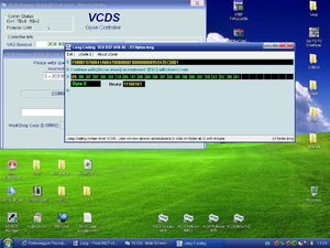

  2. Ataman
    Ataman Новичок
    30 янв 2011
    11
    Машина Пассат Б6 07г.в., блок электроники -09, вот что у меня выходит.При версии проги 10.6 пунск 4 в длинном кодировании недоступен :(.
    При более ранних версиях все вроде как ОК, но при записи выдает ошибку.
