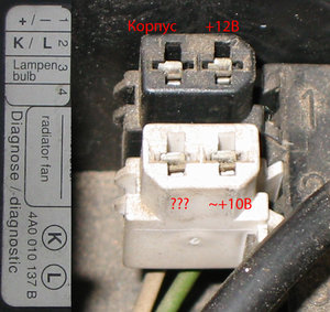

  20. teplopro
    teplopro Участник форума
    14 фев 2011
    479
    A6 Avant '96 2.5TDi (AEL)
    подниму тему. сегодня сделал фото диагностического разъема в авто. ниже привожу картинку с крышки блока релюшек (под которой прячется сам разъём) и картинку с данными, которые получил используя мультиметр. что-же получается... там где (исходя из обозначений на крышке) должен быть "-", я на самом деле получаю "+" (дяже при выключеном зажигании). а вот с К и Л линиями я не разобрался. при включении зажигания на одном из контактов я получил около 10В (+-). ну конечно-же, не большая погрешность прибора тоже есть (но это, думаю, не особо важно). второй контакт молчит полностью (хотя провода подходят к обоим контактам). как определить где К, и где Л линии.
    ПРОШУ знающих дать мне ответ. заранее благодарю.
