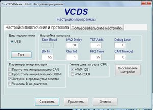

    AUDI 80 В4 2.0Е АВК. 1995г.в АКПП кондей, ПЭП.
    на адаптере лампочка питания горит...

    я не знаю какие настройки нужны, поэтому и спрашиваю? может чего в опциях проги поменять? просто ни когда не сталкивался с этим...

    да искал я, ничего конкретного, или у меня глаза кривае?? щас вот инструкцию пользования изучаю, но меня напрегает, то что вроде как авто скан делает, а контролёры невидет:shock:, вот и не могу понять , что за фигня...я думал, такие вещи, или работают, или нет, изначально, почему тогда лампочка АБС маргает, когда сканер щупает его, а потом выдаёт что конролёр не найден????????

    Так вопрос больше почему пропадает связь с ЭБУ двигателя(после 2500об/мин) и как найти причину. А про настройки это мое предположение, естественно щас стоят стандартные.

    yuriy7512 Поставьте галку на KWP 1281. Со стартовой скоростью поиграйтесь.

    Спасибочки попробую, а по скорости есть предположение в какую сторону двигать.
    Как я понимаю Стартовая скорость у меня не активна.

    Да , сорь ,скорость в 3-4 ваг коме меняется.

    настройки ком порта правельные, как думаешь, может попробывать скорость в опциях поменять?

    С галочкой не вышло, вообще ЭБУ не читает из-за большого кол-ва ошибок.

    скорость 2 ставь
