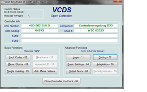

    Добрый вечер. Изучив возможности адаптации ВагКомом появилось желание попробовать организовать следующие:
    "Поэтапное открытие дверей через брелок"
    "Закрытие дверей после"
    "при закрытии звук сигнал - если установленна штаная сигналка"
    Как я понял изменения нужно вносить в блоке Центрального Замка.
    (35 Cent.lock). Но не понятно куда следовать далее. Проконсультируйте. Заранее спасибо!

    Поиском попользуйтесь . Все разжевано сто раз ...
    Наводка - менять надо кодирование .

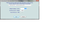

    Огромное спасибо за наводку!! Да, я искал но более менее подробного мануала найти не удалось. Подскажите, или ткните пальцем... Все, что я хочу активировать, необходимо делать в блоке Cent.lock? Во вкладке Coding - 07 в открывшемся окне вижу три строки необходимо менять в Software Coding? Смутило следующие - в найденном мануале говориться "+000004 Поэтапное открытие дверей через брелок " - стоит шесть символов, а у маня пять. Также интересует в случае некорректно заданного параметра, если вернуть исходный все нормализуется? Заранее благодарен!!:smile42:

    + это значит прибавить 4, а не вводить 00004, вернуть можно - записывай только исходный код
