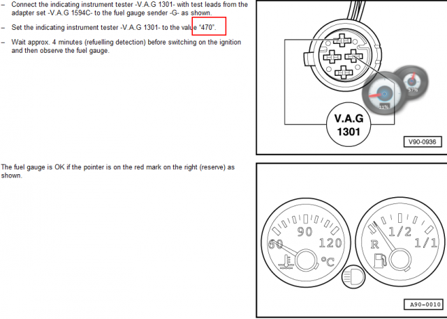

    Спасибо, поеду попробую сканером повыстовлять... А с сопротивлением просто ждеш когда стрелка встанет в нужное положение как на рисунке 2 , потом отсоединяеш сопротивление, собираеш все на место и стрелка показывает реальный уровень топлива?
  2. michфуд
    michфуд Старожил
    12 окт 2005
    15.243
    A4 8E 2,0 01
    Re: Работа с интерфейсными кабелями:VAG-COM/VAS505x/K+CAN Обсуждение, советы, секреты
    нет - отсоединять не надо - просто при 470омах она "должна" показывать как на рисунке. у вас - не покажет скорее всего, т.к. датчик не адаптирован.
    она встанет у вас на 0 или например посередине.
    далее вводите значение 128 например и сохраняете - стрелка должна сразу сместиться в ту или иную сторону.
    методом подбора числа от 0 до 255 добиваетесь чтобы она встала как на рисунке.
    ps - про 470ом я немного "присочинил" - т.к. по ELSA надо подключить прибор к контактам и в нем выставить значение 470 - но с вероятностью 99% это и есть омы ;)

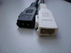

    Прикупил недавно кабель 409.1+переходник
    Всё установил собрал по инструкции в итоге спалил адаптер(((
    Всё из-за кривого переходника! Где контакты были расположены наоборот!
    Вот как должно быть:
    а вот так на там что у меня:
    Сгорела одна микросхема LM339
    Сам виноват что не посмотрел(((
    Так что имейте ввиду такую фигню!
