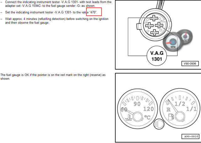

    Ребята поделитесь инфо, решил VAG-COM скинуть сервисный интервал показывало 1n2 но не знаю на каком канале выставлять значения новые, активные были 1 канал стояло 128,5-канал 86,6-тоже 86,и 7-81 значение везде поставил 10,сервис скинулся но датчик топлива на половину меньше стал показывать?

    Такая же ситуация, только делали не вагкомом, а сканером(точную модель не знаю)... Там в адаптации приборки 255 пунктов, под каким калибровка стрелки и какое значение туда вписать?

    Ну очень не рекомендуют все инструкции трогать этот параметр (адаптация датчика топлива и пр.).

    Нормальный Русский человек читает инструкцию либо когда не получается либо когда уже сломал...:) Я уже сломал надо пробывать сделать) Помогите кто может, стрелка бака упала на два деления(на пол бака)...

    да че там - делов-то... адаптация стрелки...

    чтоб по уму - снимаешь фишку, подключаешь к контактам как показано сопротивление 470 ом
    ждешь 4 минуты - стрелка должна встать как на правом рисунке - на риске резервного уровня.
    если нет - лезешь в 01 канал приборки в адаптации и корректируешь значения от 0 до 255.
    по дефолту думаю там должно стоять значение 128.
    если лень снимать фишку - можно просто так значения подбирать - на глазок :)
