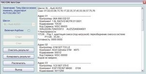

    мужчины, помогите разобраться с ошибкой и возможными последствиями :hot:
    ...загорелся "Check", в работе двигателя изменений не наблюдалось (на ХХ как плавали чуть обороты, так и осталось, бенз98 ВР), в течениии часа считали ошибку(см.ниже) удалили, завели - нет ошибки... через 100км. снова "Check", та же ошибка... считал/удалил... откатал 50км, пока вроде не лезет...
    upd/вот что грит Wiki.ross-tech
    17536/P1128/004392 - Fuel Trim; Bank 1 (Mult): System too Lean
    Possible Symptoms
    Malfunction Indicator Light (MIL) active
    Possible Causes
    Mass Air Flow (MAF) Sensor faulty
    Oxygen Sensor Control faulty
    Oxygen Sensor(s) faulty
    Fuel Injector(s) faulty
    Possible Solutions
    Check Mass Air Flow (MAF) Sensor
    Check Oxygen Sensor Control
    Check Oxygen Sensor(s)
    Check Fuel Injector(s)
    Malfunction Indicator Light (MIL) active - кто это?
    С МАФ и Оксиген Сенсорами чуть понимаю, но краткий ликбез, будет очень нелишним:shock::nod:

    Значит сказано проверить МАФ, лямбду, систему контроля лямбды, и форсунки. Как проверять - советую смотреть соотв. руководства по ремонту (ELSA, Bentley...) Мойка форсунок может не помочь...

    МАФ - расходомер?
    Possible Symptoms
    Malfunction Indicator Light (MIL) active - прост указывает на загорание "лампочки", правильно понимаю ?
    з.ы. Выхлоп "яйццами" не пах ни разу... но после отжига "паленым" попахивало - может каталик причастен... лямбда опять таки на нём?

    Смесь у тебя бедная,вот ошибка и выскакивает.В первую очередь показания на лямбде смотреть надо.
    правильно.

    да, Mass Air Flow sensor - датчик массового расхода воздуха
    Possible Symptoms - возможные симптомы
    Malfunction Indicator Light (MIL) active - активен световой индикатор неисправности...
    и все-таки я бы проверял все подряд.
    катализатор причем если у тебя 2 лямбды, одна после ката...
