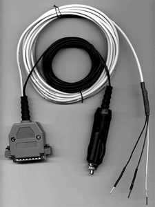

    Привет, люди добрые, знающие:nod: , помагите плиз. У меня есть прога vag-com 311.2 N RUS и есть адаптер (фото прилагается), машина 100\45\S4, вопрос: почему не читает двигатель:cry2: , читает климу, читает авs, а его нет.....
    Может че не так делаю???
    зы: В блоке есть две фишки, черная с нумерацией 1, 2
    и белая с той же нумерацией, адаптер имеет 3-и проводка: желт.(линия L), красн.(линия К), черн. земля
    Что куда девать???
    Заранее Всем откликнувшимся большое спасибо.....

    попробуй проводки местами поменять - у тебя скорее всего К линии нету, но может быть две Л.
    и нахрена массу третьим проводом вывели?

    Спасибо!!!! Но это не помагло, тыркался уже, ведь читало! и ABS и коробку и климму....
    А вот по поводу массы понятия не имею, может там как то четко надо по местам их ставить????

    массу обычно с питания берут, но раз провод есть - лучше втыкай.
    а что не помогало? что читало? сейчас вообще не читает что-ли?

    да читать то читает и сейчас все что может читаться, только вот движка не видит, даже при замене местами этих проводков.... :(

    Двигатель W12?Там уже CAN,нужен спецадаптер.

    если ты это у меня спрашиваешь:uhoh: то 5-ть в ряд....

    Конечно,тебя,далеко не все двигатели диагностируются ВАГ-КОМом.Надо же машину и двигатель указывать.
